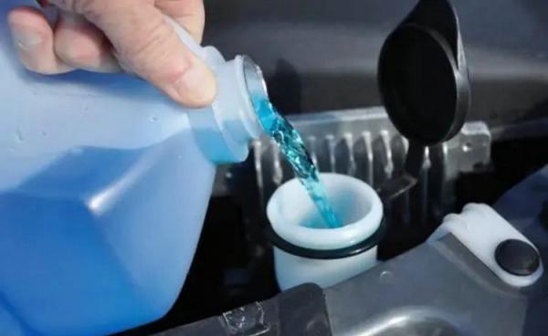

汽车玻璃水如果结冰之后,我们自己可以先进行尝试,可以先启动汽车发动机,看看发动机的温度能不能融化玻璃水。
加入温水,打开玻璃水储存盖,加入温水,玻璃水就会慢慢融化,但绝对不能加入热水。
把车开到地下停车场,地下停车场的温度通常高于0℃,停一段时间,玻璃水就会融化。
加入酒精,在玻璃水中加入酒精,可以降低玻璃水的冰点,帮助玻璃水快速解冻。
加入除冰剂,在玻璃水箱中加入专业的除冰剂,玻璃水就会慢慢融化。
只要不是特别严重,以上五种方式都能解决。如果尝试了以上五种方式,但是仍然没有解决问题,我们可以去维修厂。
