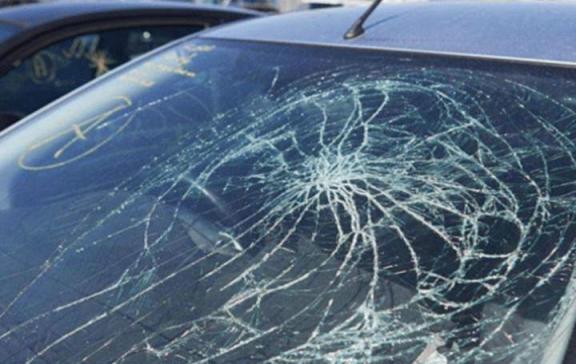

只要玻璃裂纹不是很大,对玻璃结构没有带来很大的影响,一般汽车玻璃修补后是不会裂开的。
当玻璃有裂纹之后,通常都是最外层玻璃受到损伤,造成玻璃裂缝内进入空气,在修复的过程中只需要把玻璃裂缝内的空气抽成真空,之后再去注入玻璃修复剂弥补空缺即可。
当玻璃出现裂纹之后,可以修复的还是应该要尽快修复,因为汽车在行驶的过程中,玻璃需要承担一定的风阻,还会不断受到震动,长时间下去就会导致玻璃裂纹慢慢延伸,裂纹也会逐渐变大,到时候无法修复,只能更换全新的玻璃。
如果汽车裂纹很严重,这种是很难修复的,即便能勉强修复,但无法带来更好的效果,还会留下非常明显的痕迹,并且玻璃的强度也不能保障,有可能会出现爆裂的现象,建议更换全新的玻璃。由于更换玻璃的价格也不便宜,如果有购买保险,可以选择走保险。
