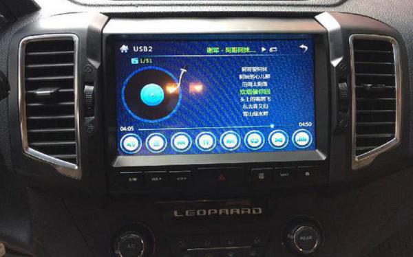

车载蓝牙音乐连接上没有声音,可能是音量没有调节好,或者是车辆的扬声器出现了故障,具体的情况如下:
可能是车载导航上蓝牙音量为0:有些车辆的车载蓝牙和车载导航是一体机,两者的音量是一体的,导航的音量关闭了,播放音乐的时候会没有声音,将导航音量给打开就可以了。
可能是手机处于静音模式中:这样会导致车辆上播放的音乐没有声音,解决办法是将手机音量调到适中。
可能是扬声器故障:无论将声音调的多大,都是听不到声音的,需要对扬声器进行检查和维修,维修比较贵的的话,可以更换新的扬声器。
可能是兼容性问题:有一些手机的音乐播放编程与车型对接码不同,如果有这种情况,车主只能够通过车载蓝牙接听电话,是不能够听音乐的。
