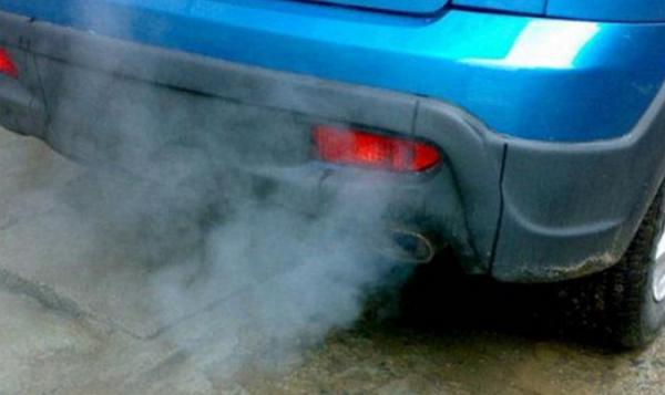

汽车冒黑烟:是比较常见的现象,说明发动机混合气过浓导致燃烧不充分,这是发动机故障的表现。但是其产生的原因相对较多,当空气滤清器过脏、火花塞不良、点火线圈故障等,均会造成发动机排气冒黑烟,如果你的车辆出现这种问题,那么还是建议到维修店进行检修。
而汽车冒蓝烟:是一种不正常的现象,出现这种情况的原因很可能是发生了“烧机油”。如果放任这种情况不管,会对车辆造成巨大的损伤,之所以出现“烧机油”很可能是使用了劣质机油或者发动机长期在高温、高负荷、机油匮乏、不通风的环境下运行等等原因造成的。
所谓“烧机油”是指过量的机油进入了发动机的燃烧室参与了燃烧过程。由此产生的后果是燃烧室内碳过量积累,从而使得燃料燃烧不充分,效率降低,更为严重者还会导致发动机得不到充分润滑使引擎严重损伤甚至报废,这样一来极易发生事故,维修的成本也会大幅升高。
如果真的遇到尾气冒蓝烟的情况,如果不是专业人员,建议最好还是及时送到车厂维修,因为这涉及发动机复杂的内部情况,没有一定专业知识储备的人即便找到了问题所在,也还是难以从根本上解决的。
