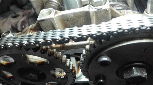

检查正时链条的伸长、磨损和断裂,如果有轻微损坏,不能继续使用,需要及时更换。
使用弹簧秤检查链条,在三个或三个以上位置的伸长率,如果超过使用寿命,应立即更换。
用游标卡尺,监测拉链和链条减震器的厚度,如果超过使用极限时,需要更换。
用游标卡尺,检查凸轮轴和曲轴链轮的磨损程度,如果超过使用极限,应立即更换。
一般情况下,汽车正时链条是比较耐用的,建议车主每行驶18-25万公里更换一次,具体的更换周期要根据车辆平时的行驶状况而定。车主平时要定期对正时链条进行检查,可以在汽车行驶20万公里左右检查一次。如果车辆长时间处于高速满载行驶时,检查的频率要加大,可以5年或者10万公里进行一次检查。在车辆使用时,如果发现正时链条磨损严重,就要及时更换。
正时链条可以终生免维护,驱动方式传动可靠且耐久性好,基本上和发动机同寿命。不但安全和可靠性得到了一定提升,而且降低了车主的维护成本。
