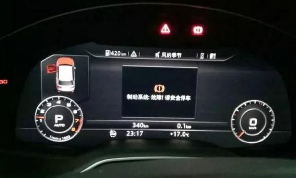

车辆制动系统故障应该怎么办
发表于 2025-9-11 08:58:18 | 显示全部楼层 |阅读模式
导致车辆制动系统故障的原因有很多,比如:刹车片磨损严重、刹车油液位过低和刹车系统漏油等;相对的解决方法如下:
刹车片磨损严重:当刹车片磨损到极限位置时,带有感应线的刹车片会自动接通电路,故障灯亮起,这个时候我们就需要进行刹车片的更换。
刹车油液位过低:会引起制动力的不足,更严重还会出现失去制动力,这种情况警告灯会亮起,需要及时补充制动液。
刹车系统漏油:会造成燃油及润滑油的浪费,消耗动力,影响车容整洁,造成环境污染,故障灯亮,需要更换衬垫或油封加以解决。
