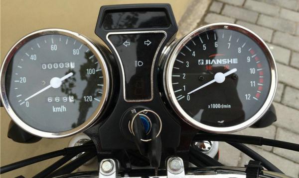

一般来说,摩托车油表坏了是可以维修的。
摩托车油表的维修方法是:检查表的指针是否还会动,关闭电门油表回落说明表没有问题,否则就是表卡了或者损坏;油表感应塞上的连接线磨破搭铁,传过去的信号就是满箱信号,油箱感应塞卡到满箱位置下不去或者损坏,建议先查线,然后再尝试换感应塞。
摩托车的油表其实在日常使用过程中出现损坏的概率是比较低的,也就是说油表不太容易损坏,如果确实是油表出现了故障,往往是因为油箱中的油位传感器损坏,还有就是燃油表下方的一些线路出现接触不良而导致的。
