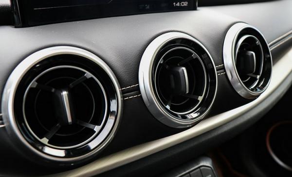

可能是中间出风口没有打开,将开关打开就可以有风出来。
可能是冷却液缺少,会导致车内空调不制热,添加冷却液可以改善。
可能是水泵破坏导致冷却液循环系统出现故障,要及时更换水泵。
可能是风水箱堵塞,汽车发动机内部的热循环到不了水箱,需要及时清理水箱。
另外,汽车空调的滤芯被灰尘,脏东西堵住,可会导致空调不出风,需要及时清洗,如果堵塞比较严重,需要更换空调滤芯。
同时,内部线圈过热损坏会损害电器,也会影响空调出风;如果自己不能判断是什么原因导致的空调不出风问题,建议去专业维修店进行维修。
