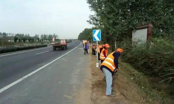

路肩是指位于行车道外边缘至路基边缘的带状部分,一般有硬路肩和土路肩之分,其作用是保持车行道的功能和临时停车使用,并作为路面的横向支承。
路肩的作用如下:
保护行车道等主要结构的稳定。
为发生机械故障或遇到紧急情况的车辆需要临时停车提供位置。
提供侧向余宽,有利于安全,增加舒适感。
可供行人、自行车通行。
为设置路上设施提供位置。
作为养护操作的工作场地。
在不损坏公路构造的前提下,也可作为埋设地下设施的位置。
改善挖方路段的弯道视距,增进交通安全。
使雨水能够在远离行车道的位置排放,减少行车道雨水渗透,减少路面损坏。
