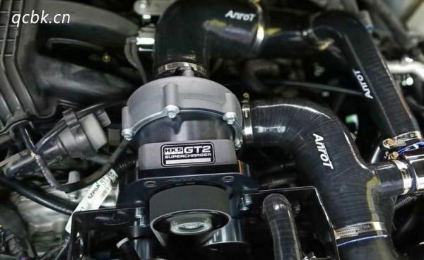

涡轮增压是指装配有涡轮增压器的发动机,其工作原理是利用发动机排出的废气惯性冲力来推动涡轮室内的涡轮,涡轮又带动同轴的叶轮来通过高速旋转,迫使更多的空气进入进气歧管,从而提高发动机的燃烧做功效率。
当然,汽车涡轮增压也存在一定的优缺点,涡轮增压虽然可以提高燃油的经济性、降低汽车尾气的排放,甚至还能够持续的提供动力,但是汽车涡轮增压动力输出反应滞后,平顺性还不是很好。所以,车主在决定是否要改装涡轮增压的时候,一定要考虑清楚。
涡轮增压的使用事项有:
涡轮增压发动机的机油必须选用性能更高的耐高温,抗氧化好的优质机油,而且机油的更换周期也要相应缩短,才能保持机油对涡轮增压器的润滑、冷却等作用。
涡轮增压汽车会加装机油冷却器和进气系统冷却装置来降低涡轮增压器的温度,散热器和节温器也要适当加大,以提高燃热效率,从而充分改善涡轮增压发动机的散热状况。
不能立即熄火,在发动机高速运转后立即熄火后,供给涡轮增压器轴承的机油量会急剧下降,而此时涡轮增压器在惯性作用下还在高速运转,在高温高转速下轴承缺少润滑和冷却将是致命的损坏。
