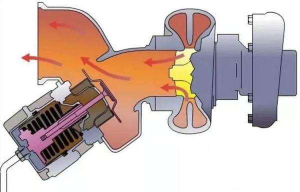

车上的pull是排气制动的意思。排气制动广泛地应用在大型柴油车上,在发动机排气管上设置调节阀,通过该阀的关闭增加排气行程的压力,利用产生的负压获得制动力。
排气制动一般以手动开关启动,为了防止停车时发动机熄火和在燃油喷射时排气制动动作,踏下加速踏板或离合器踏板时,排气制动自动解除。
使用排气制动需注意的事项如下:
发动机转速不得高于2400rpm,否则发动机存在严重损坏风险。
在潮湿、脏污或结冰的道路上慎用发动机排气制动,车辆会发生驱动打滑和滑移的危险。
发动机制动仅是辅助制动装置,必要时应同时使用常规行车制动。
严禁私自调整或拆除排气制动蝶阀上气缸限位螺钉,否则会造成发动机排气背压过高,导致喷油器油嘴、气缸盖和增压器等零件温度过高。
发动机转速较低时,发动机制动效果有限,此时应切换至较低挡位或者使用常规行车制动。
下长坡时,应在挡位上使用排气制动,变速器空挡起不到辅助制动作用。
