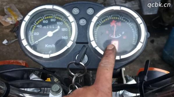

摩托车油表不准怎么调
发表于 2025-9-11 09:12:10 | 显示全部楼层 |阅读模式
如果是浮子的高度有偏差,可以通过掰浮子的专用铁丝进行调节。
如果是摩托车的传感器出现了损坏,只能更换新的传感器。
如果是因为传感器的电阻出了接触不良或者电阻过大的问题,只需要将电阻的触点用砂纸进行打磨过后,就能恢复性能。
如果对摩托车油位传感器检查之后,没有问题,就是摩托车的油表出现了问题,如果是摩托车的油表损坏了,就只能更换油表。
