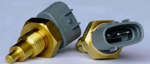

可以使用万用表检查,如果开路或短路都是坏的。
用数字电阻模拟器,模拟水温温度,与实际情况对比。
用红外测温仪测试水温传感实际温度,与水温表对比。
用万用表测试水温传感器的电阻值,用电吹风加热水温传感器,电阻值减小。
用万用表测试水温传感器的电阻值并用红外测温仪测试水温温度,并与维修手册上温度与电阻值的。
用热水烫时电阻会随温度的变化而变化才是正常的一个条件,但怎么变化又需对照该传感器的特性才行。
