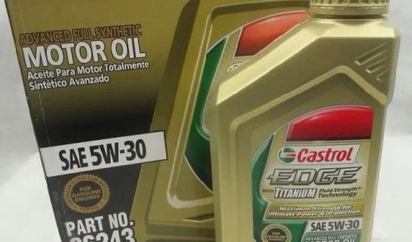

本田锋范建议使用5w30半合成机油,更换容量为4L,更换周期为5000公里。
