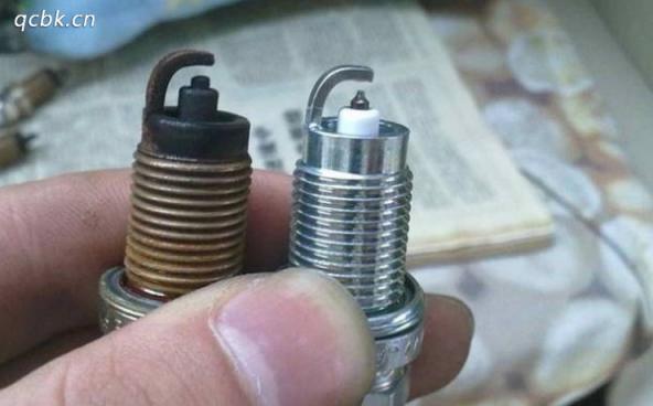

火花塞怎么判断要换 怎么知道火花塞该换了
发表于 2025-9-11 09:21:18 | 显示全部楼层 |阅读模式
如果感觉最近汽车的油耗跟平时不一样了,异常得高,很有可能是火花塞出现问题需要更换了;而且尾气的排放可能也会不正常,如果正好碰上了汽车年检的时候,尾气排放不合标准还会导致年检不合格。
另外汽车在怠速状态下,如果出现了不正常的抖动,也有可能是汽车火花塞需要更换。
在开车的时候,如果感觉汽车没有力气,动力效果远远不如之前,这也说明火花塞是需要更换了。
另外还有一个最为严重的问题就是汽车启动困难的时候,需要注意一下是不是火花塞出现了问题,如果是的话就要及时地更换,不然的话是非常影响我们的使用的。
所以说如果还没有到两年或者4万公里的时候,但是已经出现了上述问题,那么也需要我们引起注意,最好去4S店或者维修厂进行检查,在平时使用过程中,我们也要注意对于车辆的维修和保养。
