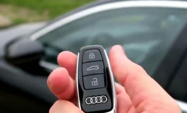

首先,找到遥控钥匙背面上的金属部位开关,这个金属部位开关是在最上方,先一边按下盖开关,然后一边把该部位往外侧拔,这样就能够将隐藏在遥控钥匙里的机械钥匙给取出来。
其次,机械钥匙拿出来了之后,将遥控钥匙给翻正,将钥匙最上方的卡扣按下,然后再外拉,按卡扣的时候需要完全按到底,不按到底的话,等会拉的时候卡扣容易损坏。
接着,卡扣完全取下来了之后,就可以看到纽扣电池了,将纽扣电池给取下来,然后将同型号的电池给换上,更换的时候要将正负极给分清楚,电池上会标有正极和负极。
最后,新电池安装好了之后,再一步步将拆下来的东西给安装回去,非常简单,根据拆卸顺序反之即可。
