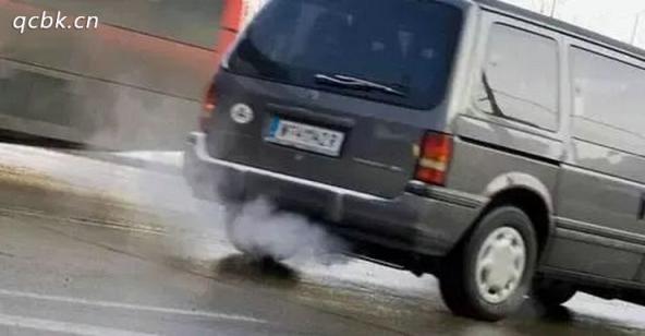

汽车尾气处理的三种方法
发表于 2025-9-11 09:29:10 | 显示全部楼层 |阅读模式
深度清洗发动机:如果清洗完三元催化剂和空气滤清器之后,汽车尾气排放仍然不达标的话,可能就需要深度清洗一下发动机了。不仅可以有效地减少汽车尾气的排放量,而且还可以对汽车进行保养,对汽车的工况是有很大帮助的。
清洗三元催化器:当发动机混合气燃烧不充分时,就会产生有大量积碳,而这些积碳会随着排气管的排放,附着在三元催化器内部,久而久之很容易就会出现堵塞的情况,从而导致汽车尾气超标。这时候,就需要用草酸溶液对三元催化进行浸泡清洗,待清洗干净之后用清水过滤几遍就可以了。
清理空气滤清器:空气滤清器的主要作用就是滤除空气中的微粒杂质。那如果长期不清理或者不更换的话,空气滤清器就因为堆积许多杂质的缘故,导致不能有效地滤除空气中的悬浮颗粒物,发动机会加速磨损和积碳,从而导致汽车尾气超标的情况发生。所以,当空气滤清器污染到一定程度的时候,肯定是需要进行一次清理的。
