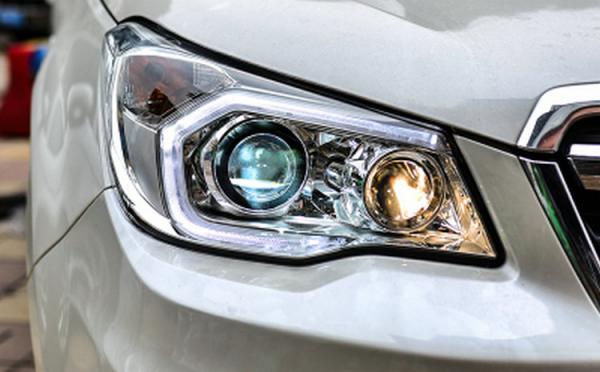

改装氙气灯是可以通过年审的,但是光照强度不能超过规定标准。
目前,我国法律法规对汽车灯进行年检,其检测光强度仅为灯的下限而没有上限,就远光灯而言,规定仅说不影响对面驾驶员的行驶安全性,只要近光通过1050流明,远光超过1450流明就没有问题了。
更换车灯后想过年检主要还是看车灯的色温,灯光检测器只可以检测色谱在6000K以下的光线,色温过高会导致仪器检测不到光线的强度,那样很自然也检测到车灯灯光不及格了,所以在这里强烈建议广大车友不要安装高色温的氙气灯,尽量保持在4300K的色温。
如果车主私自改装车辆的大灯,造成违法行为,车主上路被交警抓到,会处车主200到2000元以下的罚款,并强制收缴车辆所改装的配件;所以车主在改装大灯的时候,一定要在法律允许的范围内改装,而且更改前要去车管所备案。
