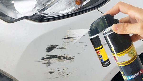

一般来说,补漆笔补漆后需要等待12-24小时才可以打磨,因为要完全等补漆液干透之后才可以操作。
另外需要注意的是,只有细小划痕时才可以使用补漆笔补漆的,如果划痕比较大,而且还让底漆暴露在空气中,补漆笔已经达不到补漆效果,就需要到汽车美容店进行喷漆。否则补漆笔在修补之后也不会那么的完美,甚至色差比较严重,也会让车主后悔使用补漆笔。
补漆打磨的方法如下:
牙膏磨平:相信每个人家里都会有牙膏的,而牙膏在一定程度上是可以起到研磨效果的。首先将牙膏挤到柔软干净的毛巾或者海绵上,随之就可以在凹凸处进行擦拭,直到补漆厚度跟原厂漆向平。当然,如果想要效果更好的话,也可以用研磨膏进行打磨。
水砂纸磨平:我们可以使用2000号水砂纸进行研磨。待补漆笔补漆干燥后,将水砂纸在肥皂水里浸泡20-30分钟,使其变得更加柔软,在凹凸不平的漆面上进行研磨,直到补漆厚度跟原厂漆的一样就可以了。而如果你比较爱惜漆面的话,也可以使用更高标号的5000号水砂纸,但打磨时间就相对2000号明显要长的,就看你怎么去衡量了。
