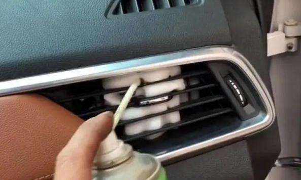

清洗汽车空调系统时,需要清洗空调的冷凝器、滤芯、空调管道。
清洗空调的冷凝器,这个需要拆下来进行冲洗。
空调的滤芯要清洗,这个清洗间隔的时间要短一些,一般1个月清洗1次就可以,而且汽车行驶超过2万公里左右就建议更换新的汽车空调滤芯。
汽车空调的管道要清洗,因为长时间不清理空调的管道会有很多的积灰,可以用空调清洗剂来清洗。这个清洗车主可以自行进行,清洗之前先将空调清洗剂摇晃均匀,之后插上软管,把外循环的风量开到高档,清洗剂的喷头要对准滤芯,之后就可以按压下喷嘴,里面的吸力就会将空调清洗剂吸入,这样管道的清洗就完成了。
清洗汽车的空调系统,除了可以除去空调管道中的异味,还可以将空调系统里面的灰尘以及污垢清除干净,使车辆空调系统的气流顺畅,还可以增加空调的制冷效果。
