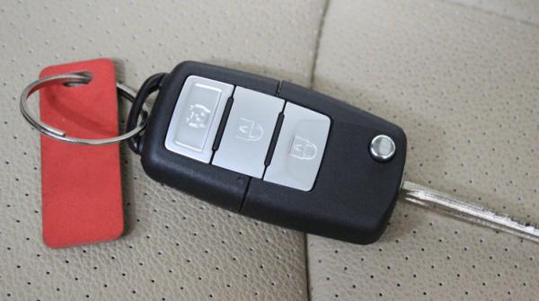

首先,车主位于车内,将5个车门全部关好,仪表上的门灯显示灭了后,将钥匙插入点火开关OFF挡,就是不启动的位置。
其次,10秒内将左前门打开关闭2次,最后1次门处在打开的位置,即开→关→开→关,最后1次是开。
接着,10秒内将钥匙从OFF挡拧到ON挡各3次,即关→开→关→开→关→开,最后1次是关,此时,仪表上的转向指示灯会闪1下。
然后,此时可以按下钥匙上的任意1按键,此时,转向指示灯会亮1下,然后再按折叠钥匙上的任意1按键,此时,转向指示灯会闪2下。
最后,把钥匙拧到ON挡,或者把车门关上,钥匙匹配完成。
