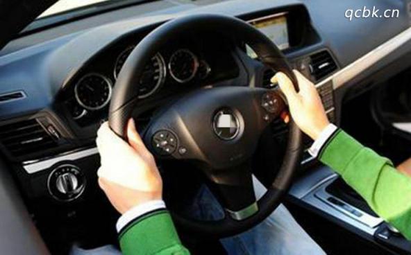

汽车打方向咯噔异响是因为:平衡杆和减震故障、缺少润滑和气囊游丝故障等原因造成的。
平衡杆和减震故障:要是车身上的平衡杆和减震器发生故障的话,在打方向的时候也有可能出现咯噔咯噔的异响。
缺少润滑:方向盘下面有根方向柱,如果方向柱上面的防尘套丢失或损坏的话,润滑油就会脱落,同时也会有尘土进入方向柱,导致方向盘转向的时候不润滑以及咯噔咯噔响的情况。
气囊游丝故障:仔细检查异响的位置,如果是方向盘的位置,很有可能就是方向盘内的气囊游丝损坏导致的,车主可以通过检查方向盘上的按键来进行排除,如果方向盘上的按键正常使用,就不是气囊游丝的问题。
方向盘出现咯噔咯噔的异响之后,需要及时对方向盘及其组件进行检查,建议到4S店进行检查维修,尤其是在保的车辆,在4S店检查维修是免费的,而且4S店维修相对比较专业。
