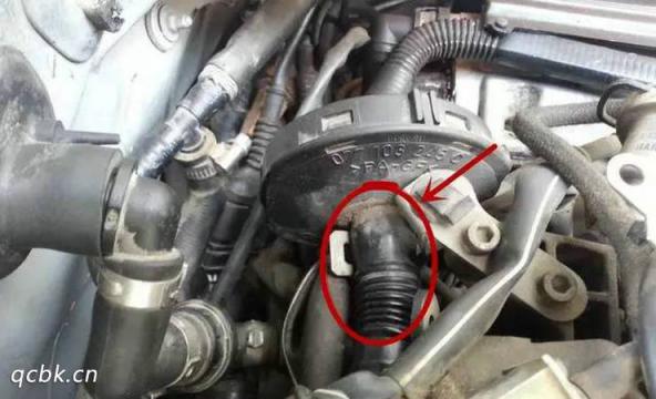

丰田corollaex曲轴位置传感器在哪
发表于 2025-9-11 09:43:21 | 显示全部楼层 |阅读模式
丰田corollaex的曲轴位置传感器位于发动机前右侧靠近皮带轮的部位。
