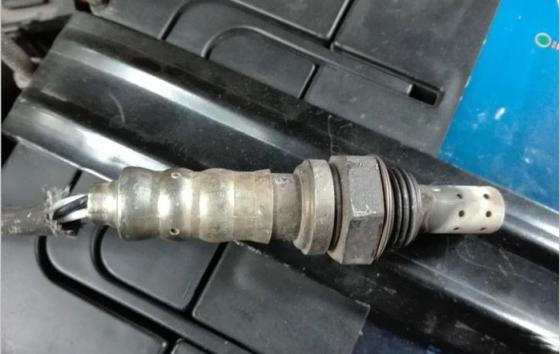

一般情况下,氧传感器的清洗周期为6-8万公里清洗一次。
氧传感器是机动车辆排气系统上非常重要零部件,一旦氧传感器出现问题,就会导致机动车辆问题,排放标准出现故障,氧传感器可以有效检测出尾气排放当中氧的含量。
机动车辆在正常使用的过程中,需要对机动车辆的氧传感器定期的进行检查,如果检查的时候发现过当的情况可以及时的清洗,车辆使用的传感器的作用是测定发动机燃烧后的排气中氧是否有过剩的情况,经过检测后会将检测结果发送给车辆的电脑,使车辆可以在最大程度上减少污染物的排放。
氧传感器的清洗方法:一般使用三氯化铁溶于水中,然后加入盐酸混合。将氧传感器浸泡在混合溶液中10至15分钟。浸泡后用干净的布擦拭。当氧传感器的颜色为白色时,表示已清洁干净。还有使用洁厕精泡洗的,以前也用过洁厕精泡洗三元催化器,也用过刹车油清洗氧传感器,然后用清水清洗干净。装车使用即可。
