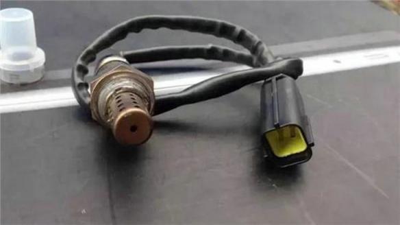

判断氧传感器是否需要更换的方法如下:
如果顶部位置呈现的是白色或者棕色的时候,那么氧传感器就需要进行更换操作,这种情况一般是氧传感器已经发生中毒的状态,只能进行更换处理。
如果顶部位置已经变成黑色的话,那么车主就需要尽快将氧传感器拆下来进行清洗,黑色部分主要是由积碳造成的,可以使用一些特定的清洗物质来清洗积碳即可。
一般情况下,氧传感器分为进口和国产的,而国产的氧传感器价格稍微便宜一些,至于车主选择什么价位的氧传感器,车主们可以自身条件进行选择。
