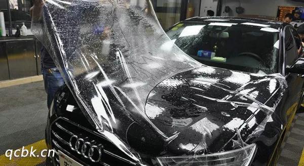

如果车主是在夏天贴的车衣,那么车衣贴完48小时以后是可以上高速的;反之要是在冬天的时候贴的车衣,建议最好一个星期以后再跑高速,如果天气不好的话,那可能还得延后几天。
因为夏天天气较热,水分蒸发较快,同时车衣的柔韧度相对更好,所以一般一两天就可以使车衣更好的完美贴合在汽车车漆表面。
而冬天气温低,水分蒸发的慢,同时车衣的柔韧度也会有不同程度的降低,所以这种情况下贴了车衣以后,就需要较长的时间来让车衣膜下的水分更好的蒸发。
汽车贴车衣对技术的要求还是比较高的,不但要将车衣进行适当的拉伸延展,使其以车身弧度更好的贴合,同时在施工过程中还会使用到一些液体,以使其更紧密的贴合,能更好地排出一些细小的气泡。而这些液体后期需要蒸发掉,同时车衣和车身的贴合微调也都需要时间。
