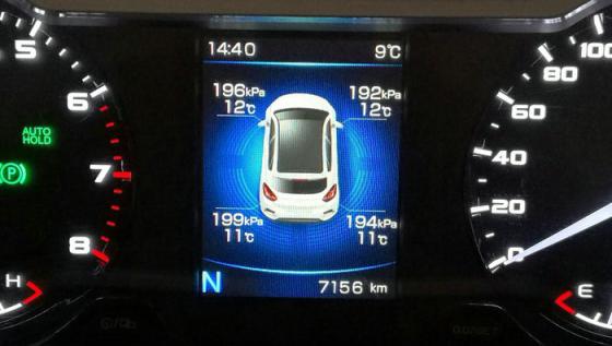

如果车辆长时间停放的话,轮胎的胎压就会降低,车主需要及时为轮胎补气。
如果车主近期更换过轮胎,可能是没有重置车辆的胎压模块,车主可以将车辆开回更换轮胎店铺,让工作人员进行调整即可。
可能是轮胎内部的传感器损坏,导致无法检测出准确的数据,车主需要更换新的传感器。
可能是在车辆行驶时,轮胎不小心被钉子扎了,虽然此时轮胎的胎压,没有明显的变化,但是内部的平衡已经被打破了,车主需要及时进行补胎。
正常情况下,小车轮胎的胎压,一般在2.3-2.5bar之间,一旦轮胎的胎压,高于或者低于这个范围,车辆就会显示胎压异常,提示车主及时检查或者是维修轮胎。
