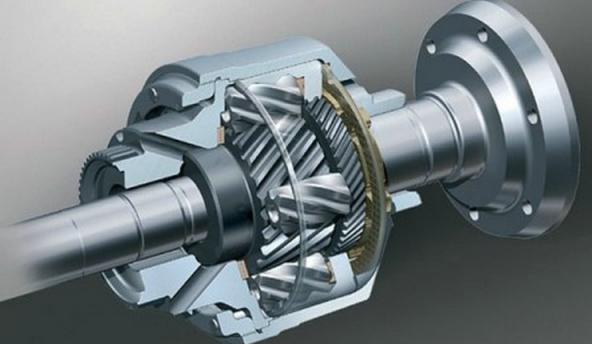

当汽车差速器出现损坏的情况,轻则会导致车辆异常声响,并且在车辆起步或者加减速时可以感觉到明显的顿挫感;重则会导致左右车轮的转速保持一致(不能转弯),甚至乎会导致汽车无法行驶。
需要注意的是,除了汽车差速器,差速器油也是非常重要的一个点;为了防止差速器油出现润滑不足,一般在4-6万公里做保养的时候就需要更换。当然,这个最好还是听从4S店的安排吧,毕竟不是所有车型的工况要求都是一样的。
导致差速器损坏的原因如下:
汽车在行驶过程中,没注意油位过低,导致润滑不良造成损坏。
在驶出故障路面时,忘了关闭差速锁,导致差速器损坏。
配时轴承间隙过大造成轴线偏,间隙过小造成滚棒表面烧蚀、斑痕、表面层脱落等现象。
