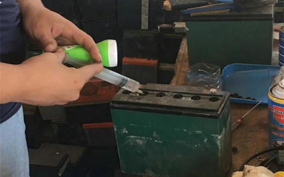

消除硫化:采用国大联创“科帝”电池修复设备,对电池进行消除硫化的处理。
综合修复方法:对电池采用定期检验,及时除硫和补水,单只电池充电、重新配组。
采取微粒发生器并联在电池上,对电池进行修复:这种方法对修复电池比较好,但是由于修复的比较彻底,所以,如果没有过放电,对于连续使用的电池来说,往往是彻底消除了电池硫化的可能性。
重新配组:整组电池损环以后,我们往往对电池进行充放电检测,在检验中往往会发现一组电池中有50%的电池并没有损坏;其原因也就是在串连电池组中,个别的电池落后形成整组电池功能下降,以至于整组电瓶功能下降。
补水:对使用了半年的电池进行一次补水,可以延长电池的使用寿命,延长时间平均达到3个月以上,应该注意的是,每次补水以后,电池都利用处于过充电状态把电池由“准贫液”转为“贫液”状态,而这个过充电对提高电池容量是有好处的。
