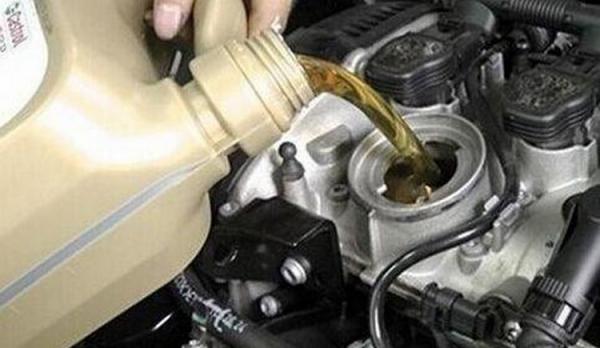

手动变速器油的更换周期为每2年或车辆每行驶6-10万公里更换一次,以先到时间为准。
另外,在车辆的保养手册上,也会有相关车辆更换变速箱油液的推荐时间和型号,车主可以根据这个规定来进行更换。
手动变速箱结构简单,可以使用重力换油法更换手动变速箱油,具体的换手动变速箱油教程是这样的:将车升起,拧开位于车底的变速油箱底壳放油口螺丝,变速箱油会随重力流出,待油液不再流出时,拧上螺丝,加注新的变速箱油。
以上方法经济实惠,操作简单,但换油率比较低,变速油箱底部的旧油液并不能排干净,但手动变速箱对变速箱油的要求不高,影响并不大,可以开一段时间后再进行二次更换,有条件可以再换一次,这样更彻底,对变速箱也更好。
还有一种换油方法,就是使用循环机,循环机换油一边加注新油一边抽取新旧混合油,利用压力用新油将旧油顶出来,换油率高,耗油量更多,更换费用自然就更高,更适用于结构较为复杂、对变速箱油要求更高的自动变速箱。
