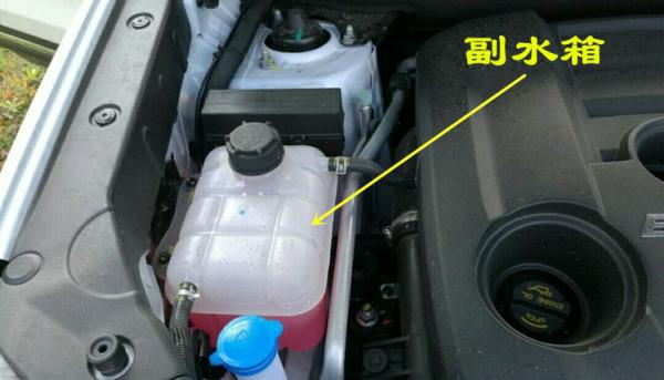

水温太高会损坏发动机周围零件,如链导轨等,造成发动机运行困难。
水箱温度太高会导致发动机出现拉缸现象,严重时会直接降低发动机性能,引起自燃以及报废。
水管在这个过程中可能会出现破裂,水管一旦破裂的话会泄漏高温的防冻液,这会造成很严重的后果。
水箱温度升高还可引起车辆活塞、曲轴等零件的温度上升,增加活动部件的摩擦,导致机油浓度下降,导致润滑功能减弱甚至失去润滑作用。
汽车水箱温度过高时,要停止行驶;在行驶过程中,如果出现水温过高的情况要立即停在安全地带,避免立即熄火,可以打开暖风空调散热,查看发动机以及水箱有无漏水,发现漏水情况不能继续行驶。
