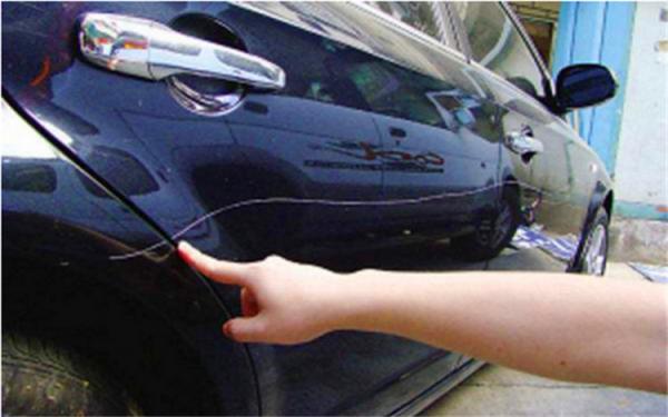

新车划痕是否要处理,需要看划痕的深浅,如果划痕很浅的话,是没必要进行处理的;如果划痕已经严重影响我们的日常使用或者一看非常明显,这时候是要进行处理的。
新车划痕的处理办法如下:
首先,如果划痕比较浅的时候,这个时候一般并没有伤害底漆,我们是不需要进行补漆处理的。而且如果划痕在的位置并不显眼,那么可能不注意根本就不会发现划痕的存在,所以不会有很大的影响,也就没必要补漆了,其实只要打蜡就可以很好地减轻划痕了。
其次,当划痕稍微有点深的时候,如果划痕的地方并不是金属部件,这时候可以看划痕的位置,如果划痕的位置并不影响我们的观感,那么不进行补漆也可以,如果十分影响我们的观感,那么我们可以进行处理了。
最后,如果划痕比较深,而且又是划在了金属部件上,这时候我们就必须要进行补漆了,不然的话汽车的钢板暴露在空气中,很容易会发生生锈的情况,加剧漆面的老化;之所以比较严重的时候才选择补漆,主要是因为补的漆面很难达到原厂的效果,如果去的话也要选择去4s店或者是其他质量好的店。
