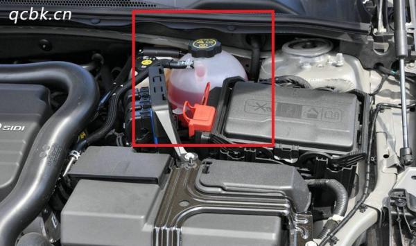

冷却液有水垢变质:冷却液建议更换周期是两年或四万公里,如果超出更换周期容易使冷却液变质,导致发动机散热性能降低。
冷却风扇故障:当冷却风扇受损的情况下,就会导致冷却风扇工作异常,导致发动机内的热量无法及时散发出去,最终引起发动机水箱温度上升。
冷却液不足:日常行车应该检查各种油液的高低,冷却液应在max-min之间,当水温较高时请勿打开水箱盖检查油液高低,此时沸腾的冷却液容易飞溅伤人。
如何避免发动机水箱高温?
定期的对散热器进行清理。车辆长时间的行驶,会有大量的蚊虫和杂物堵塞散热器,及时的清理,可以避免发动机高温的情况。
定期检查防冻液的含量。如果防冻液的量不足时,需要及时的补充。
避免车辆长时间低档位高速行驶。
