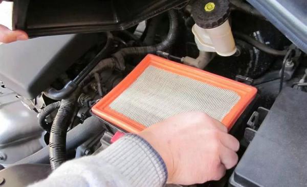

空气滤芯的更换周期取决于汽车的使用情况和环境,正常行驶情况下,汽车每行驶1.5万公里需要更换一次空气滤芯。
如果经常在环境比较差的地方行驶,更换周期应当适当缩短,不超过1万公里更换一次,应该养成定期检查、及时维护的习惯。
判断空气滤芯是否脏的方法如下:
可以通过看发动机的运行状态,如果空气滤芯脏了,进气量会不足,燃油燃烧不充分,导致发动机工作不稳定,连续踩踏加速踏板时发动机响声发闷、加速反应迟缓、运转无力、尾气浓且黑;
可以检查空气滤芯表面颜色,如果空气滤芯表面的灰尘清理之后滤纸仍呈灰黑色,表明滤纸已经不能继续使用,应立即更换。
