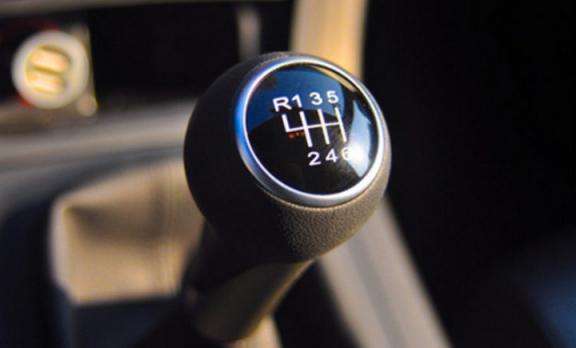

在启动之前先需要将档位挂在空挡上面,然后拉好手刹,这样做是为了避免出现溜车的现象。
然后将钥匙直接插在钥匙孔里面,向右拧到开始的位置,这时候车子的通电系统就会自检。
几秒之后自检完成,踩下刹车跟离合。
然后将钥匙拧到START位置,1-2秒松开手之后,钥匙会自动弹会ON的位置。
这个时候双脚还是要踩着离合跟刹车,这样是为了避免车子启动之后有溜车的情况。
有些人在打火的时候忘记将档位推回空档,带档启动是不可以的,尤其是学员在考试的过程中,如果有这样的操作会被直接判为不合格。
启动点火后,我们要精准无误地完成起步;注意起步不一定要将离合全部放完,在起步过程中只需要将离合抬至半联动状态即可。
在半联动状态下,只需要观察车辆的转速,当转速表显示转速接近1000转左右的时候,右脚就可以放开刹车,轻点油门,使车加速;在加速过程中,就可以将离合逐渐放完了。
