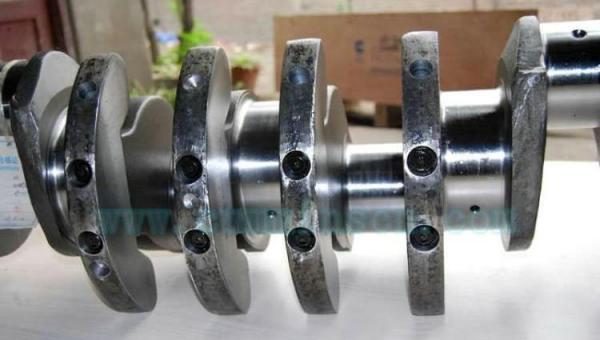

曲轴材料的性能要求具体为:需要有较高的强度、冲击韧性和耐磨性。
一般采用45#钢或40铬锻造,热处理采用调质,就是淬火后高温回火,使材料具有较高的综合机械性能,轴径表面再进行表面淬火,提高表面硬度及耐磨性。
