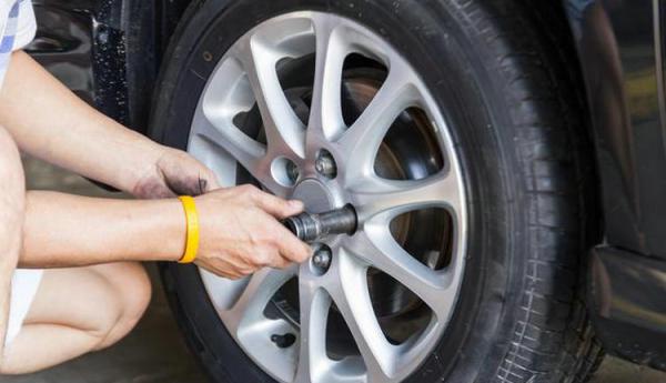

轮胎里外装反了是要换回来的,并且在安装轮胎的时候应该严格按照轮胎规定的安装方向进行安装。
而轮胎之所以要按照轮胎规定的安装方向进行安装,主要是因为轮胎上的花纹设计及花纹的朝向是有前后方向性的,对汽车正常行驶中的排水、防滑等都起到了关键的作用。
另外,当轮胎装反在路面上行驶,如果需要紧急制动,轮胎的抓地力会不足,可能会导致车辆失控的情况。如果轮胎出现严重磨损时,方向会不稳,车辆会存在非常大的安全隐患。所以在安装汽车轮胎时,一定要正确的区分内外。
安装轮胎的正确方法如下:
安装时,先将内胎衬带稳妥地套在轮辋上,在外胎的内壁和内胎的外壁分别涂上滑石粉,将外胎的一面套入轮辋,将内胎的气门嘴对准轮辋的圆孔处,把内胎从轮辋和轮缘的缝隙处塞入,并从轮辋的圆孔内取出气门嘴,带上气门帽,再安装轮胎的另一面。
在撬入最后一段胎缘时,用一根撬胎棒撬住并保持不动,另一根撬胎棒分小段插入轮辋与胎缘间,将胎缘撬入轮辋。必要时可用脚踩或锤击的方法配合操作。
用撬胎棒撬入外胎时,注意撬胎棒不能插入过深,避免戳破内胎和撬断胎缘内的胎圈。
将外胎装入轮辋后,应检查并调整气门嘴,使其对准轮毂中心,可在半充气状态转动外胎,使气门嘴位置得到调整。
外胎轮缘与轮辋壁应均匀接触,不应偏向一边,可以在半充气状态下将轮胎外周撞击地面或用手锤重击的方法加以调整。
