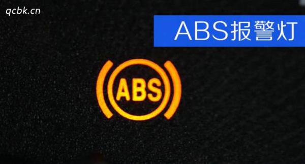

abs亮黄灯怎么消除
发表于 2025-9-11 10:11:36 | 显示全部楼层 |阅读模式
检查手刹有没有完全放开,如果没有,只需要拉起,然后重新放开就可以了。
检查制动液液面是否在规定的范围之内,如果不在就需要尽快去进行添加,添加完毕灯光就会熄灭的。
检查abs电控单元导线插头、插座的连接是否良好,连接器及导线是否损坏,这些是需要去修理店进行处理的,修理人员会很好的帮你解决所有问题的。
另外,abs出现故障时建议最好不要继续驾驶,或者依靠常规制动系统尽快前往汽修店维修,途中必须谨慎慢速稳行,避免激烈驾驶。
防抱死制动系统故障还会影响esp防侧滑系统,防侧滑系统故障会导致紧急制动或急转弯时,车辆出现打滑情况,极其危险。
