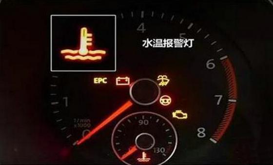

正常情况下汽车温度在85-100℃之间是正常的,如果汽车发动机水温过高的话,会影响发动机正常行驶。
当车辆的水温超过正常值,车主需要检查车辆的防冻液的余量是否缺少,缺少防冻液会导致车辆的发动机出现高温现象,甚至会损伤车辆的发动机;所以如果车辆的冷却液不足,需要及时为车辆加注冷却液。
如果汽车的水泵出现故障,或者是汽车的驱动皮带出现严重磨损、松动时,也可能会使得汽车的温度过高。
此外,汽车温度过高还有可能是由于节温器的主阀门打开、关闭的时间太慢导致的。
如果汽车内部的百叶窗不能全部打开,或者汽车的散热器被堵塞的话,最终也会导致汽车的温度升高。
汽车温度过高基本上有很多种可能原因导致的,这个时候为了保证车辆的各方面部件和行车安全,建议车主去维修厂进行维修检测一下。
