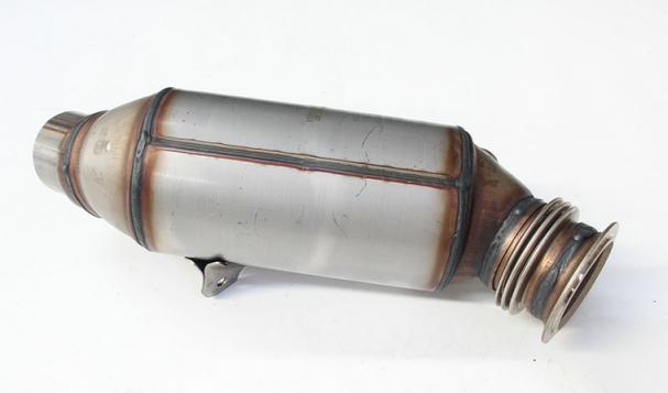

三元催化器要怎么清洗
发表于 2025-9-11 10:18:11 | 显示全部楼层 |阅读模式
三元催化器在清洗的时候很多的人最常用的就是打吊瓶,这种方法并不需要拆卸三元催化器,只是用这种方法清洗的话,效果比较一般。
还有一种清洗方法,费时又费力,就是需要把三元催化器拆卸下来,使用草酸浸泡来清洁,这种方法自然清洗的效果是最好的,只是因为费时费力的原因,很多的机构都不愿意这样进行清洗。
三元催化剂在清洗的时候也可以利用专用的清洗剂清洗,就是在汽车油箱内部添加专用的清洗剂,这样在发动机启动开始工作的时候,清洗剂就会随尾气从排气管排出,清洗剂经过三元催化器就能够起到很好的清洁效果。
三元催化器通常车辆每行驶3万公里清理一次,不按时清洗三元催化器一旦堵塞就会造成车辆排气背压增大,发动机无力、动力下降、加速缓慢的症状。
