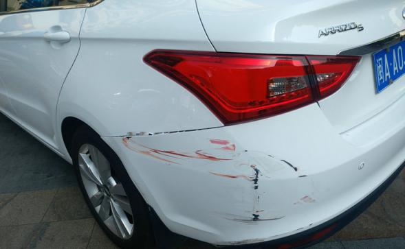

一般情况下,车子被刮分为三种程度,分别是车身轻微刮花,伤到车身面漆、伤到车身底漆甚至变形。
如果车子只是轻微刮花,刮痕也不深,只是最表层的车漆刮伤而已,那么我们是可以通过打蜡来修复被刮花的车漆。
如果已经伤到车身面漆,部分面漆已经脱落的话,那么我们可以尝试自行补漆来修复。我们需要在网上购买同色号的补漆笔套装,里面会有相应齐全的补漆工具,例如砂纸、补土、研磨剂等等。
如果已经伤到车身底漆甚至钣金变形的,那么需要把相应部位的车漆磨掉,然后进行钣金修复,最后重新涂上各层油漆。显然,这种方法车主是无法自行修复的,只能交给4s店或专业汽车美容店进行修复。
