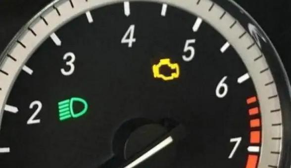

ABS灯亮黄灯了是什么原因
发表于 2025-9-11 10:26:35 | 显示全部楼层 |阅读模式
导致ABS灯亮黄灯的原因如下:
当保险丝被熔断后,会造成abs量黄灯,建议检查下保险丝。
蓄电池电压偏低也会造成abs亮黄灯,建议及时检查一下蓄电池的电压是不是处于12v的范围。
当车速传感器出现故障后,就会引起abs亮黄灯,建议检查一下四个车速传感器上面是不是存在异物。
如果制动主缸储液室里面的液面高度处于偏低的情况下,就会造成abs亮黄灯,需要把制动液添加到合适的位置。
