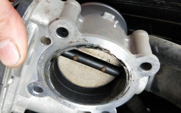

如果哪天大家发现自己的车子出现怠速不稳、油耗增加、动力性能下降,很可能是节气门积碳造成的。
轻微或者中度积碳对于日常行驶影响不大,但对于怠速工况却又较大影响。怠速时节气门开度很小,而积碳会进一步减小怠速时的进气量,从而出现发动机工作不稳定,甚至熄火等现象。还有,动力下降,油耗上升,车子行驶无力,尾气污染物排放量增加等故障,严重时可能会引起气门烧坏、早燃或爆缸甚至报废。
一般来说清洗节气门基本上是2~4万公里左右清洗一次,所以车主日常使用车辆过程中,可以对节气门进行检查,当汽车节气门内部产生过多杂质时,此时就需要及时清理了,以免影响到汽车发动机的正常使用。
