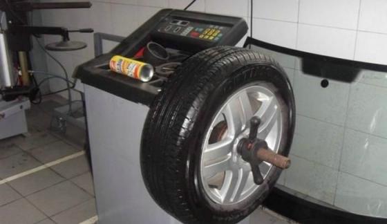

只要动过轮胎,将轮胎与轮毂分开,又重新组装的情况下,就需要做动平衡。
比较常见的就是在补胎或者换新轮胎以后,需要及时做动平衡。
如果车子受到撞击,造成车轮也受到了撞击,或者因为颠簸的原因使平衡块丢失,也会影响车轮的平衡,要及时的做动平衡。
如果车辆高速行驶时,有车轮异响,方向盘抖动,车身抖动,也要及时做动平衡。
