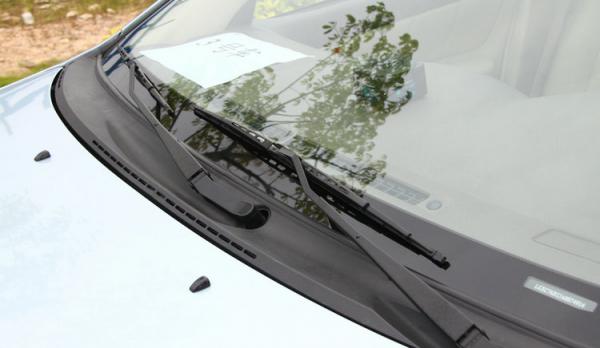

揭开雨刮器雨刮臂支架的饰盖,找到固定的螺母。
用扳手将螺母取下,接着往上一扳就可以拆下右侧的雨刮器和雨刮臂支架。
将新的雨刮器雨刮臂支架按相同的位置方向,进行安装,螺母不要固定得太紧,对力臂进行一下调整,与车前盖边沿平行,然后将力臂抬起,把雨刮片装回去。
开动车子的雨刮器,查看是否安装到位,之后,再拧紧螺母。
把雨刮器雨刮臂支架的饰盖装上,以保护好螺母。
