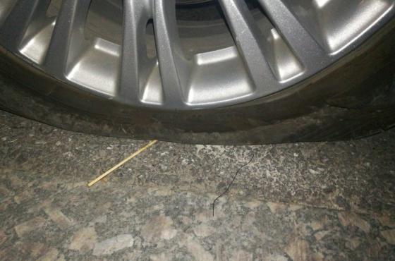

汽车轮胎没有气了,能不能继续行驶一段距离,主要还是要看轮胎的类型。如果是普通轮胎,在没气的情况下是不能开短距离的;但如果是防爆轮胎,没气了是可以短距离行驶的。
防爆轮胎和普通轮胎的区别体现在以下方面:
结构方面:防爆轮胎的胎壁比普通轮胎胎壁要厚实一些,用于轮胎泄气后支撑车辆重量。
舒适性方面:防爆轮胎舒适性要比普通轮胎差一些,这是因为胎侧较硬导致减震效果会相对差一些。
噪音方面:防爆轮胎的胎噪要比普通轮胎胎噪要大。
价格方面:防爆轮胎比普通轮胎要贵一些,一般是普通轮胎的数倍,更换四个车轮的方面轮胎的费用非常昂贵。同时防爆轮胎也配有胎压检测系统,检测是否爆胎,这些胎压传感器也是非常昂贵的,因导致防爆轮胎的价格比普通轮胎要贵一些。
使用寿命方面:由于防爆轮胎的胎壁厚实比较难以扎破,所以比一般的普通轮胎寿命要长一些。
