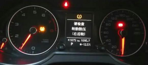

奔驰GLC胎压复位方法:钥匙打开处于2档位置,通过方向盘左侧方向键,使仪表显示到保养界面,然后选择到轮胎压力就可以消除了,但前提要把四轮气压加到标准。
车辆轮胎的胎压正常值一般在2.3-2.5bar之间,车辆轮胎的胎压值不可以高于正常值,也不可以低于正常值。正常车胎在1到2个月补一次气,如果轮胎老化比较严重,那么就需要两到三周就充一次气。
