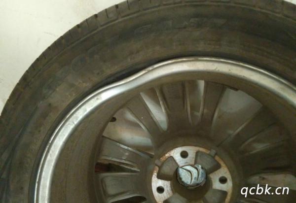

动平衡可以检测轮毂变形。在做动平衡的时候,可以根据动平衡的情况来观察轮毂是否变形。其实轮毂变形并不是很难发现的,车主也可以自己进行观察,判断自己的车子轮毂有没有出现变形。
首先可以看一下自己的方向盘是否出现抖动的情况,因为如果轮毂只是轻微的变形,那么我们肉眼可能是无法观察到的,还有就是如果轮毂是内侧变形一般也看不到。这个时候就主要根据方向盘的情况来判断,如果说你开着车,在高速路上快速行驶的时候,感觉方向盘在抖动,那么就说明你的车轮毂可能变形了。
轮毂的主要材料是铝合金,具有良好的强度和抗压性。因此,在长期使用过程中,如果金属发生疲劳,很容易引起变形。这些变形大多是由于撞到异物造成的。如果这种变形是第一次发生,我们可以将缓冲海绵和其他物质缓冲在凹槽中,然后用锤子将其复原,然后用砂纸、喷漆和油漆打磨。如果轮毂变形严重或已变形修理两三次,必须及时更换,否则极有可能导致轮毂内部断裂,危及车辆安全。
