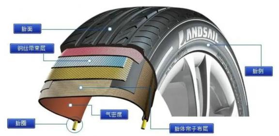

子午线轮胎的优点是:接地面积大、附着性能好、胎面滑移小、对地面单位压力也小、因而滚动阻力小,使用寿命长、不易刺穿、行驶时变形小,可降低油耗3%~8%等。
子午线轮胎的缺点是:轮胎的胎侧比较、轮胎侧面容易产生裂口、吸振能力弱、胎面噪声大、制造技术要求高;同时因为子午线轮胎的工艺复杂,价格要比普通斜线轮胎高四分之一。
子午线轮胎不适合与普通的汽车轮胎混装在一辆汽车上,因为子午线轮胎的径向弹性、同向滑移与普通轮胎不同,会引起轮胎滚动的半径不一致,影响汽车的行驶。
