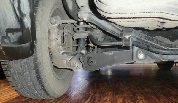

长城哈弗h6后悬挂异响多半是因为减震器问题或者悬挂部件松动造成。
车主一定要到正规维修店仔细检查,因为悬挂部件不仅与乘坐的舒适度有关,还事关行车安全,千万不可小视。
检查方法如下:
检查减震器是否出现问题:可以直接查看减震器的壳体或者防尘套,查看是否漏油,在没有下雨或者没有洗车的时候,可以很直观的查看漏油情况。查看橡胶件是否老化,如果减震器坏了,一般是无法维修的,只能更换一个新的。
检查悬挂物件是否松动:首先检查轮胎压力是否过高,压力过高会产生异响;其次检查悬挂系统的连接处是否有松动,安装不紧,由于行车途中碰撞而产生异响。
